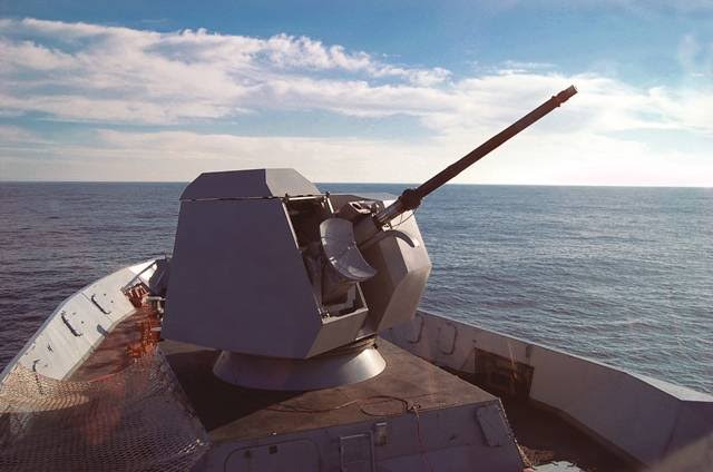

QAP, Igual la ARC puede acceder a la munición vulcano teniendo el Strales, porque el Strales es un kit de guiado para la munición subcalibrada DART :
El kit consiste en La antena de guiado:
Para la munición subcalibrada DART:
Entonces cuando hablamos del sistema Strales, estamos hablando es de un kit de guiado para el cañón de 76mm Oto Melara - ahora LOENARDO- para poder disparar la munición subcalibrada de 76mm (DART) y cuando hablamos del Super Rapid, estamos hablando es de la cadencia de fuego mas alta que tiene el cañón de 76mm de Leonardo, es decir, un cañón de 76mm puede tener el kit Strales y puede tener la cadencia de fuego Super rápido....ejemplo:
Adivina a cual sistema de armas y de cual buque corresponde este pantallazo ?? :cool2:
La munición subcalibrada vulcano también la puede disparar el cañón de 76mm de Oto Melara, teniendo el kit Strales y al mismo tiempo siendo superapid, porque ninguna de esas capacidades son excluyentes entre si.

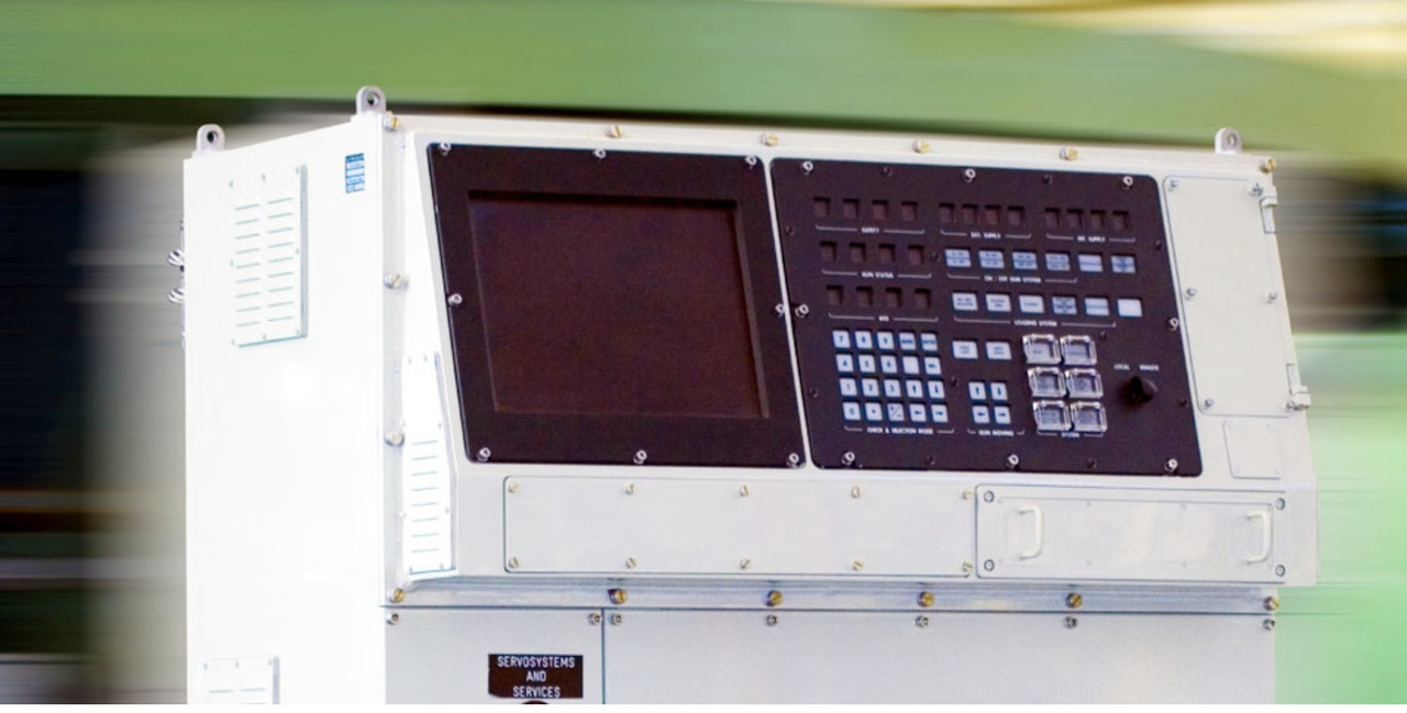

Correcto.
Si las FS ya cuentan con el Programador Universal de Municiones, el Strales podría disparar la munición Vulcano pero es necesario instalar un kit adicional (sistema GPS) o en su defecto, de ser posible, asociar el sistema al GPS del buque.
PROGRAMADOR UNIVERSAL DE MUNICIONES
