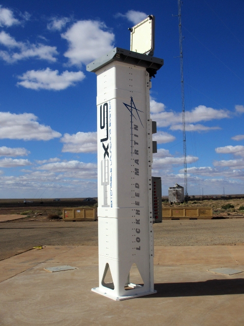

y lockheed-martin, PRECISAMENTE por esa insuficiencia del canister de transporte y lanzamiento del SEA CEPTOR, para su uso marino, se ha dado a la tarea de diseñar una celda individual que "mete" tres SEA CEPTOR... en una unidad "individual compacta" mucho mas pequeña y sencilla que un MK41 o un SYLVER A43...

Developed in just 10 months, the new ExLS variant offers an alternative for vertically launched weapons on surface ships that aren’t equipped with a vertical launching system (VLS), such as a MK 41 or MK 57. The ExLS standalone variant is ideally suited for smaller vessel classes.
http://www.lockheedmartin.com/content/d ... 0Sheet.pdf
y ya por lo pronto la simplificación que el nuevo sistema ExLs supone sobre el MK41... es por demás evidente en esta grafica supuestamente a escala...
[ig]https://www.dsiac.org/sites/www.dsiac.o ... raphic.jpg[/img]
y Lockeed-Martin tambien esta desarrollando un "modulo de lanzamiento individual"
[ig]https://www.dsiac.org/sites/www.dsiac.o ... gure-9.png[/img]
PERO evidentemente ya el modulo ExLs con tres misiles es lo suficientemente compacto y sobre todo "comercial" en contraposicion con el Single Cell Launcher (SCL) que ocupa casi el mismo espacio.... pesac un poco menos Y SOLO MONTA UN MISIL....
LUEGO... es evidente que para el servicio "naval" el canister de lanzamiento y transporte NO ES lo suficientemente adecuado para su montaje "individual"...
