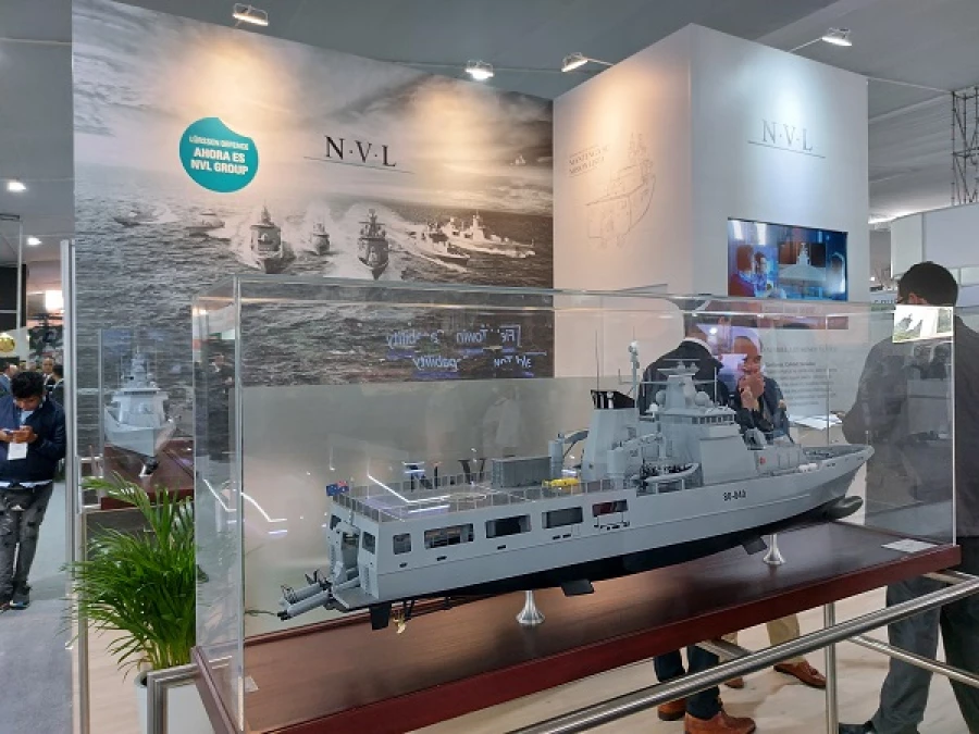

OPV-80 de NVL Group.
La lista de los candidatos preseleccionados
Al momento, estarían invitados a participar Babcock International (Reino Unido), Bae Systems (Reino Unido), DSME (Corea del Sur), DAMEN (Países Bajos), Fincantieri (Italia), Hyundai Heavy Industries (Corea del Sur), Naval Group (Francia), Navantia (España), NVL (Alemania), SK (Corea del Sur) y ThyssenKrupp (Alemania).
El Programa de Construcciones Navales es consecuencia directa de la creación de la “Mesa Ejecutiva para la implementación de la reforma de la Industria Nacional a través del Fortalecimiento de la Industria Naval del Perú” (Resolución Ministerial N° 70-2022-EF del 14 de julio de 2022), que se conformó por 21 organizaciones públicas y privadas que promueven la Industria de Defensa invirtiendo en las construcciones navales para favorecer el desarrollo de la industria local y atraer la inversión privada, así como a aliados industriales de orden global.
Gracias a esta iniciativa, la Marina de Guerra del Perú prevé la construcción en los próximos años, de al menos 23 naves: 6 buques multirol, 3 patrulleros oceánicos (OPV), 4 patrulleras marítimas Clase Rio Pativilca, 4 buques auxiliares de litoral, 4 submarinos de 1,200 toneladas y 2 petroleros de 40.000 toneladas.
Las construcciones navales, que darán un gran impulso a la industria de defensa nacional, generarán no menos de 4.000 puestos de trabajo, beneficiando además de manera indirecta a un importante número de pequeñas y medianas empresas, y permitirían al SIMA modernizar su equipamiento y sus procesos de construcción de alto bordo, capacitar a su personal y adquirir, mediante la transferencia tecnológica, nuevas capacidades.
