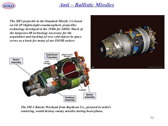

Claro, por eso lo digo. ¿El SM3 también tiene cabeza buscadora, no?.Kraken escribió:Y ya lo han hecho para los derribos transhorizonte, con el SM-6 y de manera mucho más limitada con el SM-2 Block IIIB.
- Mensajes: 11188
Marinha do Brasil
El SM-3 lleva un sistema de guía IR, a cada bloque más elaborado.
Lo que se "dispara" es esto:
